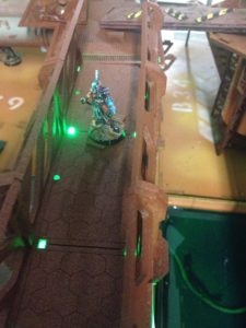

Une grosse reprise de la ruine Ziterdes, dans l’esprit du « Mont Venteux » du SdA, traité en profondeur pour s’homogénéiser avec mon set de ruines Frostgrave médfan
Du côté de Nécromunda, les figurines de la boite de base sont finalisées
http://forum.laforgeludique.fr/discussion/comment/3787#Comment_3787
http://forum.laforgeludique.fr/discussion/279/galerie-a-riri-le-post-apocalyptique-et-futuriste/p1
Production de Septembre
Un bateau pirate résine 28mm en wip
Grosse avancée sur les décors Killteam et STC Rysa pour du Nécromunda
et quelques monts de bidons plus orientés Wasteland
Le wip en cours des Orlocks pour Nécromunda
http://forum.laforgeludique.fr/discussion/comment/4926#Comment_4926[/quote]
